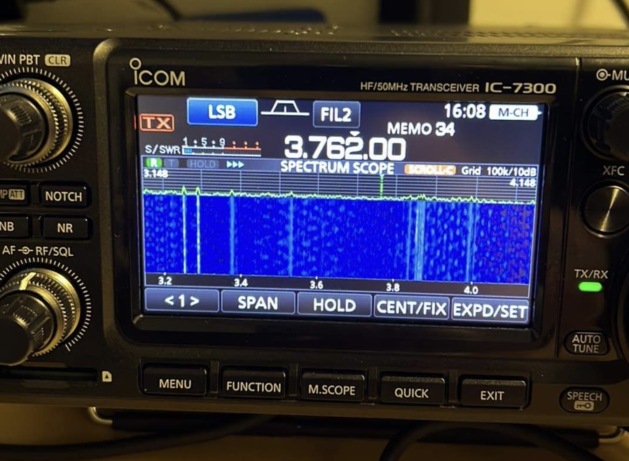

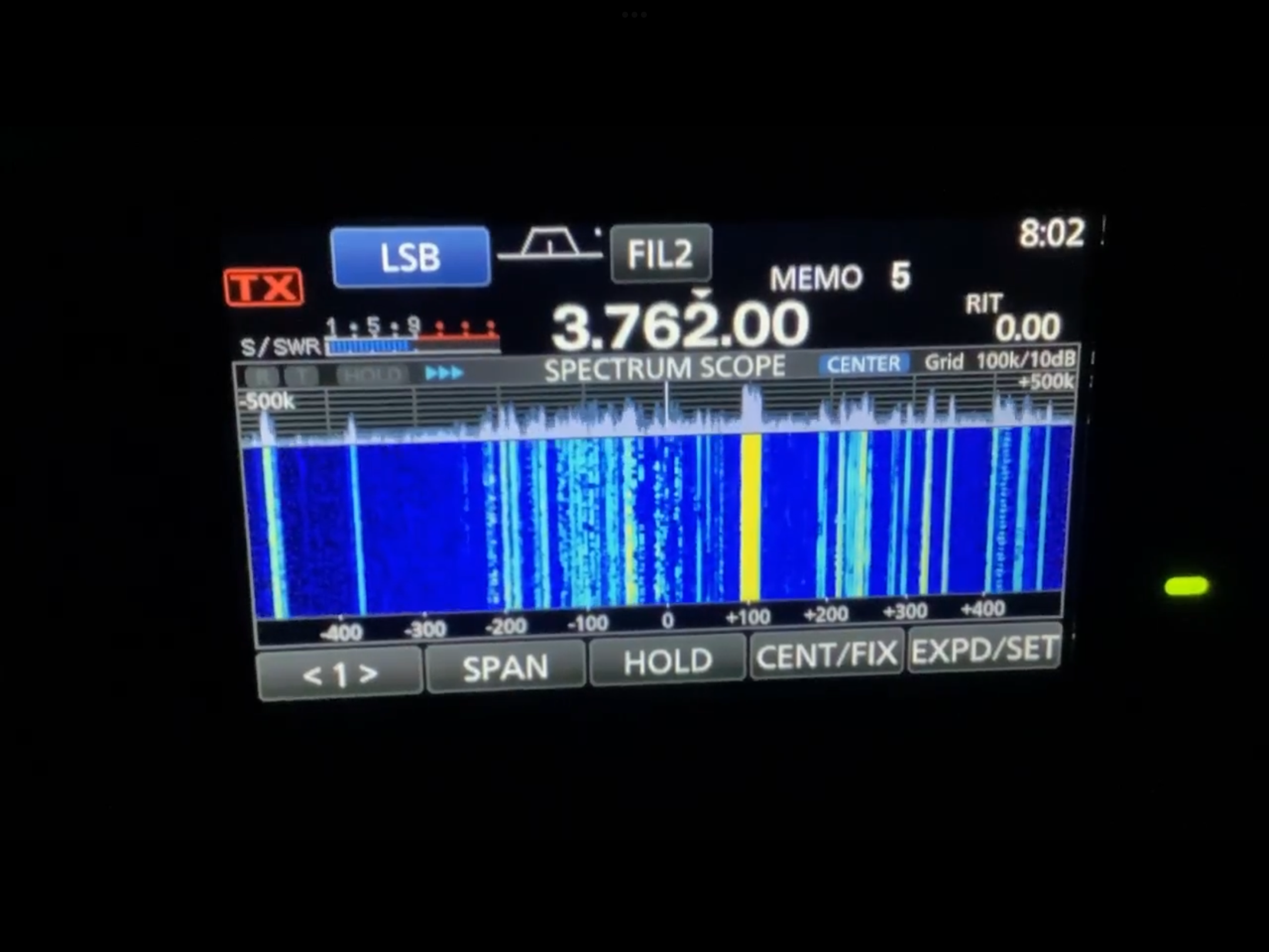

Så här ser det iaf ut:
Detta är hanses radio med G5RV.
Samtidigt ser det ut så här hemma hos mej 15km bort:
Jämför de starka signalerna vid ca 100kHz högre upp som på min radio liksom lyser gult jämfört med det ljusblåa på hans radio ovanför.
Jag gjorde lite anrop han fick lyssna på där jag hördes i bruset på en S5’a med 200W. De konditioner som rådde igår borde fått mej att gå in på iaf S9.
